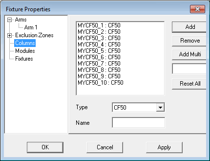

Fikstür Özellikleri iletişim kutusu – Sütunlar
Sütun eklemek veya kaldırmak için, sol yan çubuktaki seçenek ağacından Sütunlar'ı seçin. Kullanılabilen sütunlar sağdaki liste kutusunda görünür. Sütunlar aşağıdaki biçimdedir:
<Ad>: <Tür> (Örneğin, yukarıdaki resimdeki MYCF50 : CF50)
Ekle - Bu düğme seçili türde ve belirtilen adla yeni bir sütun ekler. Bir ad belirtilmezse, uygulama bir ad belirmeniz gerektiği konusunda sizi uyarır.
Kaldır - Bu düğme, seçili sütunları liste kutusundan kaldırır.
Birden Fazla Ekle - Bu düğme, düğmenin altındaki kutuya girdiğiniz sayıyı temel alarak birden fazla sütunu liste kutusuna ekler. Seçili tür için liste kutusuna sütunlar eklenir ve tür artı 1 ila N arası sıraya göre adlandırılır. Örneğin, Tür için C50- öğesini seçtiyseniz, kutuya 3 yazdıysanız ve Birden Fazla Ekle'yi seçtiyseniz, üç sütun tanımlanır: Sırasıyla C50-1, C50-2 ve C50-3.
Tümünüz Sıfırla - Bu düğme dahili yapılardaki tüm sütunları kaldırır. Bu da tüm sütunların daha sonra kullanılabilir olmasına olanak tanır. Sütunları listeden el ile kaldırmanız gerekir. Tüm sütunları sıfırlamak istediğinizden emin olup olmadığınız sorulacaktır.
Sütunlarda yaptığınız değişiklikleri uygulamak için Uygula'yı tıklatın.
Tüm fikstür özelliklerini değiştirmeyi bitirdiğinizde Tamam'ı tıklatın.
