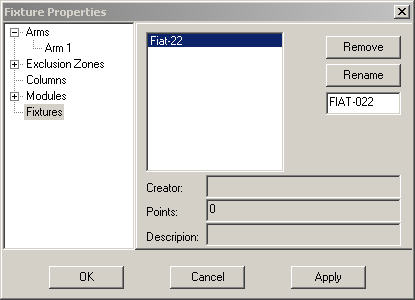

Fikstür Özellikleri - Fikstürler
Fikstür Özellikleri iletişim kutusu - Fikstürler
Fikstürler bölümü seçili bir fikstürü yeniden adlandırmanızı veya kaldırmanızı sağlar. Ayrıca fikstürün oluşturucusu, nokta sayısını ve tanım gibi bilgileri de görebilirsiniz.
Kaldır - Seçili fikstürleri kaldırır.
Yeniden Adlandır - Seçili fikstürün adını düğmenin altındaki kutuya girdiğiniz ad olarak değiştirir.
Fikstürlerde yaptığınız değişiklikleri uygulamak için Uygula'yı tıklatın.
Tüm fikstür özelliklerini değiştirmeyi bitirdiğinizde Tamam'ı tıklatın.
