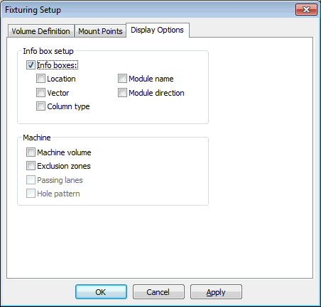

Fikstür Ayarı iletişim kutusu - Görüntü Seçenekleri sekmesi
Görüntü Seçenekleri sekmesi fikstür bilgilerini doğrudan Grafik Görüntüleme penceresi içinde görüntüler. Yani, herhangi bir raporlama için Grafik Görüntüleme penceresini kullanırsanız, fikstür bilgisini metin kutularında raporlayabilirsiniz. Bu PC-DMIS'de Boyut Bilgisi metin kutularının çalışma şekline benzer.
Bu metin kutularında görüntülenecek bilgileri özelleştirmek için, Bilgi kutusu ayarı alanında uygun onay kutularını seçin.
