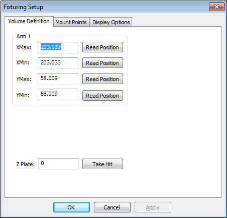

Fikstür Ayarı iletişim kutusu - Hacim Tanımı sekmesi
Hacim Tanımı sekmesi, Esnek Fikstürleme sisteminizde kullandığınız her kol için ölçüm hacmini tanımlar. Hacmi tanımlamak için, makineyi X ve Y eksenleri için minimum ve maksimum konumlara götürün ve XMaks, XMin, YMaks ve YMin değerlerini almak için Konumu Oku öğesini tıklatın. Değerleri bu kutulara el ile de yazabilirsiniz.

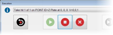

Z Plakası değeri, fikstürleme bileşenlerinin takılı olduğu taban plakasının yüksekliğini temsil eder. Vuruş Al düğmesini tıklatın ve taban plakasından bir vuruş alın. Vuruş Al düğmesi Yürütme iletişim kutusunu görüntüler.
Z Plakasında bir vuruş almak için talimatları izleyin. Bu, Z Plakası değerini iletişim kutusu içine ekler. Ayrıca, bu değeri manüel olarak da düzenleyebilirsiniz.
