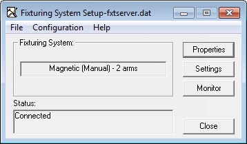

Fikstürleme Sistemi Ayarı iletişim kutusu - çift kol
Bir çift kol sisteminde parametreleri ayarlamak için iki konum bulunur:
  1. Fikstürleme Sistemi Ayarı iletişim kutusunda Özellikler'i tıklatın ve hem Kol 1 hem de Kol 2 için Özellikler'i düzenleyin.
  2. PC-DMIS'de Fikstür Ayarı iletişim kutusunu açmak için F12 tuşuna basın. Her sekmede uygun değişiklikleri yapın.
