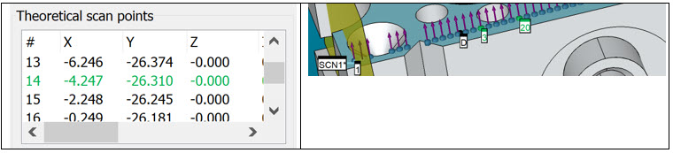

Kuramsal tarama noktalarının Metinsel (yeşil metin) ve Grafiksel (yeşil küre) temsili görünümü. Grafik görünümde, tarama hızı olan bir etiket (yeşil) o noktada ayarlanan hızı gösterir.
