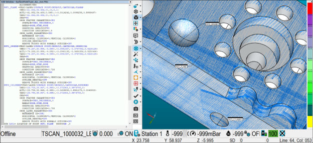

CI, Komut modunda Düzen penceresinde görünür. Örnek:
Koşul Göstergesi örneği
