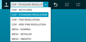

Portable Tarama Widget'inden bir lazer Tarama Profili Ekleme
Bu yöntemi yalnızca Portable için yapılandırılmış PC-DMIS ile kullanabilirsiniz.
İmleciniz Düzen penceresinde bir profil üzerindeyse bunu Portable Tarama Pencere Öğesinden değiştirebilirsiniz. Bunun için imlecinizi Düzen penceresinde varolan bir profil üzerine yerleştirin ve pencere öğesinin profil listesinden yeni bir profil seçin.
Profil komutu otomatik olarak Düzen penceresindeki yeni profile güncellenir.
