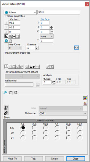

Lazer sensör ile bir küreyi ölçmek için:
  1. Otomatik Özellikler iletişim kutusuna erişin ve Küre'yi seçin.
  2. İç/Dış kutusundan İç'i veya Dış'ı seçin.
  3. Şunlardan birini yapın:
  4. Prob Araç Kutusu sekmelerine gerekli bilgileri girin. Bilgi girmek için Lazer Tarama, Lazer Filtreleme ve Lazer Kırpma özellikleri sekmeleri arasında gezinin.
  5. İsterseniz özelliği test etmek için Test düğmesini tıklatın.
  6. UYARI: Bunu yaptığınızda, makine hareket eder. Yaralanmamak için makineden uzak durun. Donanımın zarar görmesini önlemek için makineyi daha düşük bir hızda çalıştırın.
  7. Oluştur'u tıklayın ve daha sonra Kapat'ı tıklayın.
