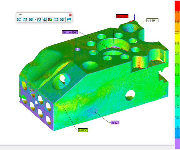

    MinMaks notları oluştur onay kutusu - Bu onay kutusunu seçtiğinizde, PC-DMIS etkin Ağ Yüzey Renk Haritası için not etiketleri biçiminde minimum ve maksimum değerleri oluşturur.
    Min, maks ve çeşitli nokta ek etiketleri görüntülenen ağ renk haritası örneği
    Ölçüm yordamını her yürüttüğünüzde yazılım minimum ve maksimum noktaları hesaplar.
