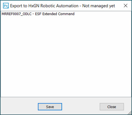

Henüz desteklenmeyen özellikler için HxGN Robotic Automation bunları listelemek için HxGN Robotic Automation'a Ver - Henüz yönetilmemiş iletişim kutusunu görüntüler:
Desteklenmeyen özelliklerin raporunu bir metin dosyası olarak kaydetmek için Kaydet'i tıklatın.
