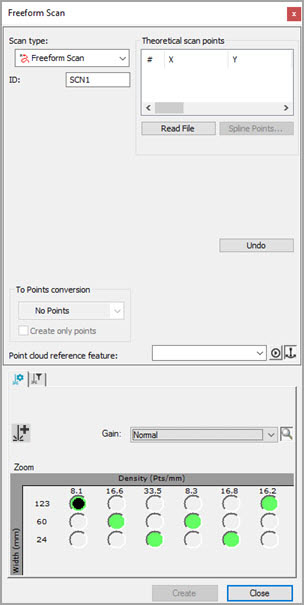

Serbet Biçimli Tarama iletişim kutusu
Serbest Biçimli Tarama yöntemi aşağıdaki belirli kural setiyle sınırlı olmayan bir tarama yolu tanımlar. Tarama yolu, gerisin geri kendini geçmek de dahil herhangi bir yöne hareket etmek üzere tanımlanabilir.
Serbest Biçimli bir Tarama Oluşturma
  1. PC-DMIS'i DCC moduna geçirin.
  2. Ekle | Tara | Serbest Biçim menü öğesini seçin. Tarama iletişim kutusu, Tarama türü listesinde Serbest Biçimli Tarama önceden seçilmiş olarak açılır.
  3. Tarama yolunu tanımlamanız gerekir. Bunu, Dosya Oku seçeneğini kullanarak veya Manuel Noktalar yöntemiyle yapabilirsiniz.
  4. Gerekirse, tek tek noktaları silebilirsiniz. Bunları silmek için Kuramsal Yol alanında bir kerede bir tanesini seçin ve klavyenizdeki Sil tuşuna basın.
  5. Beş veya daha fazla Teorik Nokta, yolu daha iyi tanımlamak için Eğri Noktaları seçenğini kullanır.
  6. Gerekirse taramanızda ek değişiklikler yapın.
  7. Nokta Bulutu referans özellik kutusunda, yüzey verilerini alacak olan nokta bulutu nesnesinin kimliğini yazın.
  8. Vuruş Türü listesinde, tarama verilerini Yüzey Noktası lazer komutlarına dönüştürmek için Yüzey Noktası'nı seçebilirsiniz. Oluştur düğmesini tıklattığınızda PC-DMIS bu komutları Düzen penceresine ekler.
