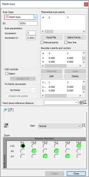

Yama Tarama iletişim kutusu
Yama Tarama yöntemi, Tarama Parametreleri'ne göre parçanın yüzeyini tarar. (Yama taraması, birbirlerine paralel yapılan bir dizi Doğrusal Açık tarama gibidir.) Her bir tarama çizgisini gerçekleştirirken prob daima kesme düzlemi içinde kalır. Her bir çizgi üzerindeki noktalar arasındaki mesafeyi belirlemek için Artış değerini kullanır. Tarama bir çizginin sonunda sınıra eriştiğinde, tarama Artış 2 değeriyle sonraki çizgiye geçer ve zıt yönde hareket eden yeni bir tarama çizgisi başlar. Aşağıdaki şekil bu süreci açıklar.
