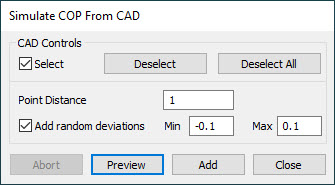

Yalnızca yüzeyleri seçerek CAD modeliniz üzerinde teorik bir nokta bulutu oluşturamak için, CAD'den Cop'u Simule Et iletişim kutusunu kullanabilirsiniz. Ölçüm yordamınıza bir CAD modeli almış olmanız gerekmektedir.
CAD'den COP'u Simüle Et iletişim kutusu
Bunu yapmak için:
  1. Nokta Bulutu araç çubuğunda (Görünüm | Araç Çubukları | Nokta Bulutu) CAD'den COP'u Simüle Et düğmesine tıklayın.
  2. İletişim kutusunun CAD Kontrolleri bölgesindeki Seç kutusuna tıklayın. Bu, teorik nokta bulutunu oluşturmak için seçmek istediğiniz yüzeyleri seçmenizi sağlar.
  3. Nokta Mesafesi için bir değer girin. Bu değer, komşu noktalar arasındaki minimum mesafeyi tanımlar. PC-DMIS bu değeri kullanarak nokta bulutunu oluşturur.
  4. Daha gerçekçi bir teorik nokta bulutu oluşturmak için rastgele sapma hataları ekleyebilirsiniz. Bunun için Rastgele sapmalar ekle onay kutusunu seçin ve Min ve Max sapma değerlerini girin.
  5. Teorik nokta bulutunun başlangıç görüntüsünü görmek için Önizleme'ye tıklayın. Teorik nokta bulutunu oluşturmak için Ekle'ye tıklayın veya nokta bulutunu oluşturmadan iletişim kutusunu kapatmak için Kapat'a tıklayın.
