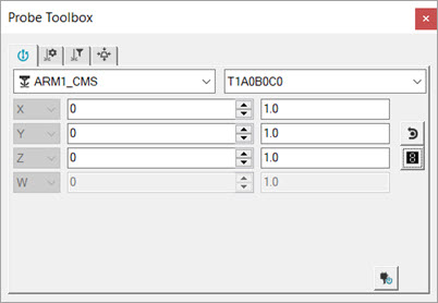

PC-DMIS Lazer'de Prob Araç Kutusunu Kullanma
Prob Araç Kutusu - Konum Probu sekmesi seçildi
Her Prob Araç Kutusu sekmesindeki kullanılabilir seçenekler sisteminiz için yapılandırılan sensöre bağlıdır. Bu nedenle, PC-DMIS Laser dokümantasyonunun bu bölümündeki tek tek Prob Araç Kutusu görüntüleri ve ilişkili açıklamaları PC-DMIS'de gördüğünüzle eşleşmeyebilir.
PC-DMIS 2019 R2'den başlayarak, PC-DMIS artık Perceptron lazer sensörünü desteklememektedir. PC-DMIS 2019 R2 ve üstünü hala yükleyebilseniz de Perceptron tarayıcıyı kullanan ölçüm yordamlarını çalıştırmayı denerseniz PC-DMIS bir hata görüntüler. Ek bilgi için lütfen Teknik Destek ile iletişime geçin.
Görünüm | Diğer Pencereler | Prob Araç Kutusu menüsü seçeneği Prob Araç Kutusu öğesini görüntüler. Prob Araç Kutusu, bir ölçüm yordamının ihtiyaç duyduğu veri noktalarını elde etmek için kullanabileceğiniz çeşitli lazer sensörü parametreleri içerir.
LMS lisansınız veya port kilidiniz lazer seçeneğini içermesi gerekir ve Prob Araç Kutusu'nda lazerle ilgili sekmelere erişmeniz için desteklenen bir lazer sensörle çalışıyor olmanız gerekir.
Prob Araç Kutusu aşağıdaki sekmelerde lazer parametrelerini içerir:

Konum Probu
