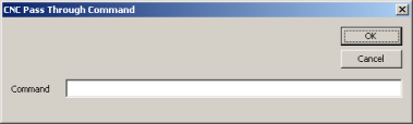

İşlem | CNC Programlama | Geçiş öğesini seçerek CNC Geçiş Komutu iletişim kutusunu açın.
CNC/PASSTHRU,KomutDizesi
Bu komut dizesi oluşturulan NC ölçüm yordamının satırına eklenir. Herhangi bir metin dizesi olabilir, ancak denetleyici için geçerli komutları temsil etmelidir. PC-DMIS herhangi bir söz dizimi kontrolü gerçekleştirmez.
KomutDizesi
Bu, NC ölçüm yordamına eklenecek bir metin dizesidir.
