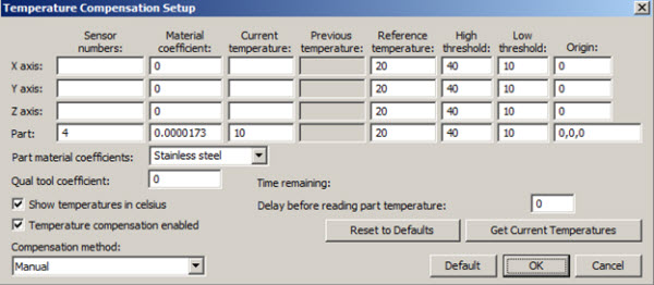

Manüel Telafi Modu
Telafi yöntemi listesinde NC Manuel modunu seçerseniz, CNC dosyası oluşturulduktan sonra Sıcaklık Telafisi Kurulumu iletişim kutusu görünür. Parça sıcaklığı telafisi bilgileri girdiğiniz geçerli sıcaklığı içerir ve CNC dosyasına doğrudan gönderilir. Bu bilgi sonuçları işlemek için günlük dosyasına yazılır.
Sensör numarası dahil parçayla ilgili tüm bilgi gerekir.
Bu modda hedef ve sonucun ikisi de sıcaklık telafisi çalışması yapmak için ayarlanır.
Farklı denetleyiciler için çıkış aşağıda görünmektedir.
NC sistemleri üzerindeki Manuel modu için Sıcaklık Telafisi Ayar iletişim kutusu

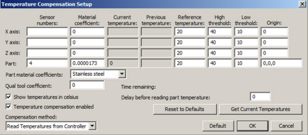

Kontrolörden Sıcaklığı Oku Telafi Modu
Telafi yöntemi listesinden Denetleyiciden NC Sıcaklıkları Oku modunu seçerseniz, Sıcaklık Telafisi Ayarı iletişim kutusu görünür. Ölçüm yordamını programlarken sıcaklık telafisi komutunu doğru olarak tanımlamanız gerekir. CNC dosyasını oluşturduğunuzda Sıcaklık Telafisi Kurulumu iletişim kutusu görünmez. Parça sıcaklığı telafisi bilgileri kullanıcı girişinden doğrudan CNC dosyasına yazılan sensör numarasını içerir. Sensör numarası değişken temel adresine göre bir değişken ofseti olarak kullanılır. PC-DMIS geçerli sıcaklık olarak seçtiğiniz değişkenleri kullanır. PC-DMIS bu bilgileri günlük dosyasına yazar ve sonuçları işlemek için kullanır.
Parçayla ilgili sensör numarası dahil tüm bilgileri gerektiği gibi girin. Denetleyicide sıcaklık değişkenlerini güncellemekten sorumlusunuz.
Bu modda sadece sonuçlar sıcaklık telafisi çalışması yapmak için ayarlanır.
NC sistemlerindeki Kontrolör modundan Sıcaklık Oku için Sıcaklık Telafisi Ayar iletişim kutusu
