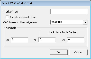

İşlem | CNC Programlama | İş Ofsetini Kullan öğesine giderek CNC İş Ofsetini Seç iletişim kutusunu açın.
CNC/USEWORKOFFSET,işOfseti,hizalamaKomutu,nomX,nomY,nomZ
Bu komut, PC-DMIS hizalamasını CNC hizalaması ile eşitler. CNC hizalamaları, iş ofseti koordinat sistemleri olarak uygulanır.
işOfseti basit bir iş ofsetini temsil eden bir dize olabilir (G54-G59 gibi). Bu parametre CNC ölçüm yordamında etkinleştirilecek iş ofsetini tanımlar. İlk komut verilen hareketten sonra USEWORKOFFSET komutu başka birini belirtene kadar kullanılan makinenin tanımında varsayılan bir iş ofseti tanımlanmıştır. İletişim kutusundaki Nominaller seçeneği makine koordinatlarında iş ofseti konumunu temsil eder. Bu alanlar düzgün şekilde hareketi dönüştürdüğünüzde ve nokta verisini döndürdüğünüzde bir Döner Tabla kullandığınızda gerekir.
Ölçüm yordamıyla ilişkilendirilmiş harici iş ofsetlerini eklemek için Harici ofseti dahil et onay kutusunu kullanabilirsiniz. Aksi halde, harici iş ofsetleri dahil edilmez.
hizalamaKomutu, önceden ölçüm yordamı içinde tanımlanan herhangi bir hizalama olabilir. Bu hizalama, PC-DMIS içindeki iş-ofseti hizalamasını temsil etmelidir. Başka bir deyişle, bu hizalamaya sahip PC-DMIS ölçüm yordamındaki noktalar için koordinatlar, uygulanana belirli iş ofsetini kullanan CNC ölçüm yordamındaki aynı noktaların koordinatları ile uyum içinde olmalıdır.
nomX, nomY ve nomZ, kontrolörün X, Y ve Z eksenleri için beklenen değerlerdir. Bu değerler, mükemmel bir dünyadaki ofset değerlerini temsil eder. X, Y ve Z değerleri, eğer döner tabla mevcutsa girilmelidir. Bu değerler, tabla dönüşünü için telafi eder.
