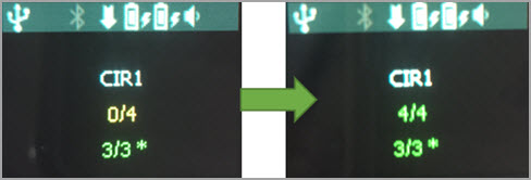

Temas Otomatik özelliklerini ölçerken özellik Kimliği ve vuruş sayısı mil ekranında görünür. Vuruş sayısı alınan vuruş sayısını ve arkasından gereken vuruş sayısını gösterir. Örneğin, 0/4 ibaresi 0 vuruş alındığını ve 4 vuruş gerektiğini gösterir.
Örnek Vuruş
Temas Otomatik özelliği örnek vuruşlar içerdiğinde, önce örnek vuruşlar ve arkasından özellik vuruşları ölçülür. Örnek vuruş sayısında bir yıldız (*) vardır ve mil ekranı bunu sarı renkle vurgulayarak bunun odaklanılan ölçüm olduğunu gösterir. Ölçüm işlemi sırasında ekran alınan vuruş sayısını günceller.
Tüm örnek vuruş ölçümlerini tamladığınızda vuruş sayısı yeşile döner.
Temas Otomatik özelliği için RA8 mil ekranı - örnek vuruşlar
Özellik Vuruşları
Örnek vuruşları tamamladığınızda, özellik vuruş sayısı sarıya dönerek bunun odaklanılan ölçüm olduğunu gösterir. Mil ekranı ölçüm işlemi sırasında alınan vuruş sayısını günceller. Gereken sayıda vuruş tamladığınızda vuruş sayısı yeşile döner.
Temas Otomatik özelliği için RA8 mil ekranı - özellik vuruşları
Özellik ölçümünü uygun kol düğmesini kullanarak sonlandırabilirsiniz.
Mil ekranı özellik biçimini ve boyutunu on saniye süreyle veya siz bir sonraki ölçümü başlatıncaya kadar gösterir.
Temas Otomatik özelliği için RA8 mil ekranı - özellik vuruşları tamamlanmış
