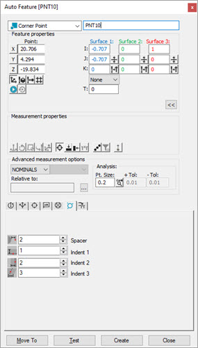

Örneğin, Köşe Noktası için Otomatik Özellik iletişim kutusu, prob araç kutusunun Temas Örnek Vuruşları Özellikleri sekmesindeki üç Girinti seçeneğini gösterir.
Üç Girinti seçeneğini gösteren Köşe Noktası için Otomatik Özellik iletişim kutusu
