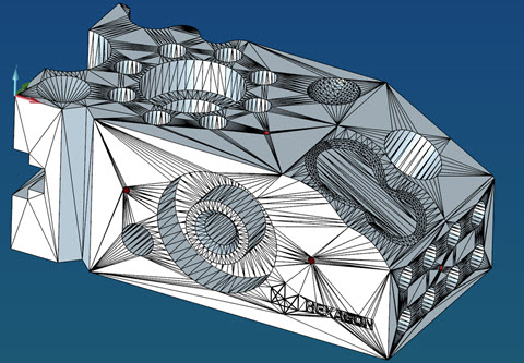

Bu düğme, Grafik Görüntüleme penceresinde parça modelinizdeki mozaik yüzeyler tarafından kullanılan üçgen kenarları göstermenizi veya gizlemenizi sağlar:
Parça modelinde görünür üçgen kenarlara örnek
