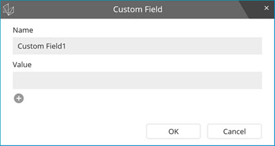

Özel bir alan oluşturmak için, Ekle düğmesini (Özel Alanlar'ın sağ tarafında) tıklatarak Özel Alan iletişim kutusunu açın.
Ad - Bu kutuda özel alanın adı tanımlanır.
Değer - Bu kutuda özel alanın değeri tanımlanır. Tek bir değer veya birden fazla satır halinde değerler girebilirsiniz. Bir değer için satır eklemek için Ekle düğmesini tıklatın. Bir satır eklemenizden sonra, PC-DMIS her satıra bir onay kutusu ve bir Kaldır düğmesi () ekler. Bir değeri seçilen değer olarak ayarlamak için değerin yanındaki onay kutusunu işaretleyin. Veri sekmesinde, PC-DMIS bu değeri her bir boyut için seçilen değer olarak görüntüler. Tek bir değer için, her boyutun satırı içine metin yazabileceğini veya metni düzenleyebileceğiniz bir kutu görüntüler. Birden fazla değer için her boyutun satırı bir liste görüntüler.
Tamam - Bu düğme özel alanı oluşturur.
Özel alanı düzenlemek için, özel alanın adını tıklatın ve sonra Düzenle () düğmesini tıklatarak Özel Alan iletişim kutusunu açın.
Bir özel alanı kaldırmak için, özel alanın adını tıklatın ve sonra Sil () düğmesini tıklatın. Özel alanı silmenizden sonra Veri sekmesindeki sütun kırmızı olur.
İptal - Bu düğme yaptığınız değişiklikleri iptal eder.
