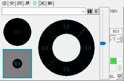

Herhangi bir zamanda, yalnızca lambalardan birinin ayarları değiştirilebilir. Bu "etkin" lambadır ve "Karartılmış" durumda çizilen lamba değildir.
Etkin lambayı gösteren aydınlatma sekmesi (alt ışık)
Yukarıdaki örnekte, alt ışık (sol alt) etkindir ve üst ışık ve halka ışığı "KAPALI"dır.
Etkin Lambanın Değerlerini Değiştirme:
İstenen lambanın yakınındaki veya üzerindeki araç kutusunu tıklatın.
Kaydırma çubuğunu hareket ettirin veya % kutusuna bir yüzde değeri yazın. Yalnızca etkin lamba etkilenir.
Lamba Açısını
fiziksel olarak bu kapasiteyi destekleyen lambaların açısını değiştirmek üzere ayarlayın.
Birden fazla renkli LED'i destekleyen lambaların LED rengini değiştirerek Lamba Rengin'i
değiştirin.
