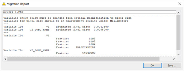

2022.1'den önceki bir sürümde oluşturulmuş bir ölçüm yordamını açtığınızda ve bunu bir vision makinesinde veya Çevrimdışı modda çalıştırdığınızda, PC-DMIS, büyütmeyi belirtmek için değişkenler kullanıp kullanmadıklarını görmek için tüm vision özelliklerini inceler. PC-DMIS herhangi birini bulursa Geçiş Raporu iletişim kutusunu gösterir.
İletişim kutusunda, büyütme için kullanılan tüm değişkenleri ve tahmini piksel boyutunu gösteren bir bölüm bulunur.
İletişim kutusunda ayrıca her bir değişkeni kullanan tüm özellikleri gösteren bir bölüm bulunur.
Migrasyon Raporu iletişim kutusu
