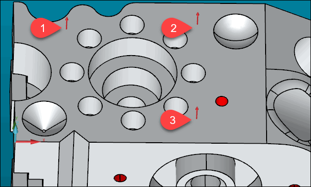

首先,您需要选择一个平面特征。要做到这一点,您需要在CAD模型的顶部表面上采取三个或更多测点。本示例使用三个测点。
红色箭头底座在零件曲面上显示三个测点位置
采集测点前要检查 PC-DMIS 是否设置为程序模式。为此,从图形模式工具栏中选择程序模式按钮(
在图形显示窗口的顶视图中,单击零件的顶面以注册一个测点。这是第一个测点。
与上面的图像类似,在顶部表面上采集至少三个测点。
测点必须形成一个虚构的良好三角形或区域。
测点需要良好分散。
采点时,PC-DMIS 会在测点缓冲区内存储测点。如果您采集了错误测点,请按键盘上的Alt + - (减号)将其从测点缓冲区中删除。然后您可以重新采集测点。
最后一个测点之后,按End键从测点创建平面特征。

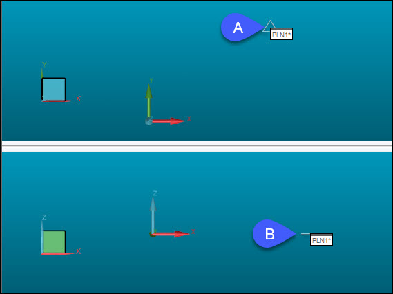

PC-DMIS在图形显示窗口中显示特征ID(PLN1)和三角形。图形显示窗口中的三角形表示您测量的平面特征。
下面的图像以及其他坐标系特征的其他图像有意不显示CAD模型。这样,您可以在创建这些特征时更轻松地查看PC-DMIS插入到图形显示窗口中的内容。
A - Z+ 视图中的平面特征
B - Y- 视图中的平面特征
PC-DMIS还会在编辑窗口中插入FEAT/PLANE命令。
