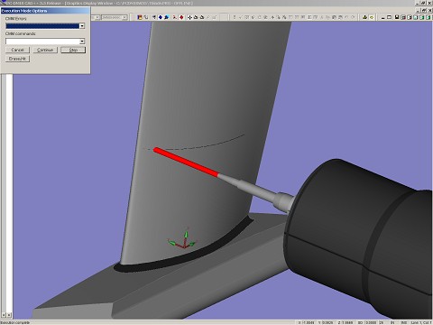

执行模式:例如,您可以使用PC-DMIS测量CMM上的叶片。PC-DMIS根据测量结果创建叶片报告(.rpt)文件。然后,PC-DMIS在PC-DMIS Blade中打开文件,以分析测得的叶型截面并生成报告和绘图。这通常用于自动化操作且几乎不需要操作员投入的制造环境中。
测量叶片
