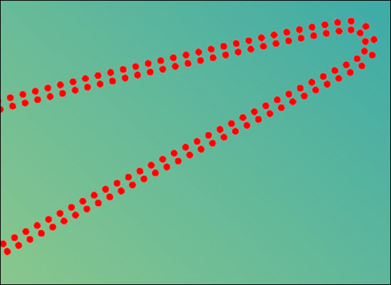

变量公差的VARFILE文件包含变量轮廓评估的上公差曲线和下公差曲线。
公差定义为2D点集。公差的每个截面都定义两条曲线:下公差和上公差。您可以按任意顺序定义曲线。
文件名
变量公差文件的名称应与标称文件相同,但使用.VTL作为扩展名。例如,如果标称文件的名称为MyBlade.NOM,则变量“公差”文件的名称应为MyBlade.VTL。这两个文件应位于同一文件夹中。
文件格式
文件中每个部分的格式如下:
SECTION SECTNAME N1 N2(N1和N2是定义两条公差曲线的点数)
X Y(第一公差曲线的点1)
X Y(第一公差曲线的点2)
X Y(第一公差曲线的点N1)
X Y( 第二公差曲线的点1)
X Y(第二公差曲线的点2)
X Y(第二公差曲线的点N2)
举例
截面 A-A 800 800
-3.9853,2.1526
-4.1275,2.0513
-4.2696,1.9497
-4.4115,1.8479
-4.5531,1.7458
-4.6946,1.6435
-4.8359,1.5409
-4.9771,1.4380
