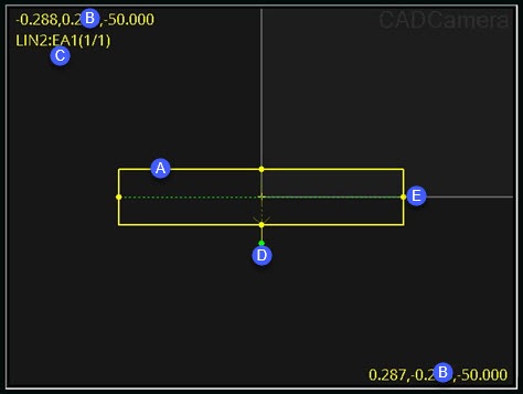

Na barra lateral fina da tela Medição, você pode clicar no botão Mostrar Visualização ao vivo () para acessar a visualização ao vivo da câmera de visão. Isso é chamado de Visualização da imagem ao vivo (ou janela Visualização ao vivo). O propósito dessa visualização é permitir que você posicione destinos em elementos durante a execução.
Exemplo de visualização da imagem ao vivo
  1. Destinos - O destino aparece no centro da tela. Essas interfaces de destino representam regiões individuais usadas para detecção de ponto. Para cada região, você pode controlar cada parâmetro de destino clicando no destino colorido, ou arrastando os diferentes identificadores para girar e dimensionar o destino.
  2. Coordenadas de FOV - As coordenadas do Campo de visão (FOV) são os números que aparecem na parte superior esquerda e na parte inferior direita.
  3. Nome do elemento - A ID está abaixo dos números na parte superior esquerda.
  4. Alça de rotação - O ponto verde é uma alça de rotação. Você pode clicar e arrastar o ponto para girar o destino.
  5. Alças de dimensionamento - Os pontos amarelos são alças de dimensionamento. Você pode clicar e arrastar os pontos para dimensionar o destino.
