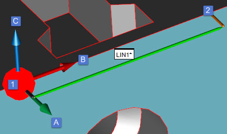

Tato vzorová ohraničená Automatická čára zobrazuje počáteční a koncový bod.
Tato vzorová ohraničená Automatická čára ukazuje počáteční a koncový bod (1) a (2); Vektor hrany 0,-1,0 (A), Vektor čáry 1,0,0 (B), Vektor povrchu 0,0,1 (C) a hodnotu Vel. bodu 4:

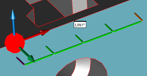

Například můžete chtít změnit hodnotu Zásahy a hodnotu Hloubka:
Automatická čára nyní s pěti zásahy a hloubkou 3 mm

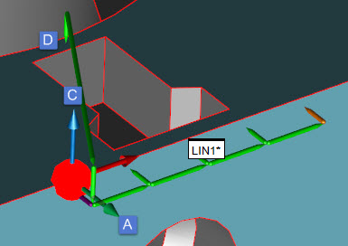

Pokud například potřebujete vzorkovat offset materiálu povrchu od hrany, může to vypadat třeba takto:
Tento vzorek ukazuje Automatickou čáru s Vektorem hrany 0,-1,0 (A), Vektorem povrchu 0,0,1 (C), hloubkou 1 mm a jeden vzorový zásah používající odsazení 2 z 19 mm (D).
