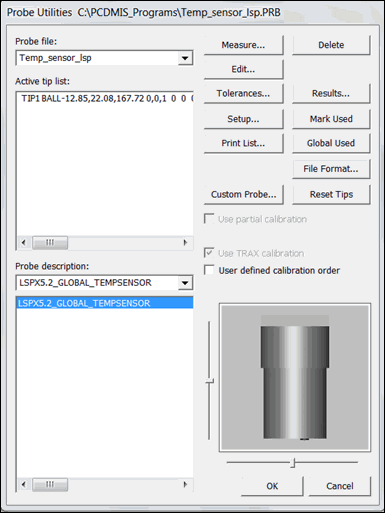

Na obrázku dole je příklad teplotního senzoru instalovaného na hlavě sondy CMM.
Příklad dialogového okna Utility sondy pro teplotní senzor
instalovaný na hlavě sondy CMM
