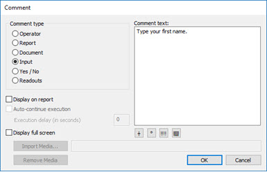

Vyberte Vložit | Příkaz protokol | Komentář k otevření dialogového okna Komentář.
V oblasti Typ komentáře vyberte možnost Vstupní.
Do pole Text komentáře napište tento text: Napište vaše první jméno.
Dialogové okno Komentář se vstupním komentářem
Klikněte na tlačítko OK pro zavření dialogového okna Komentář. PC-DMIS zobrazí příkaz COMMENT/INPUT v okně úprav.
Komentář má ID C1. Během provádění má proměnná C1.INPUT hodnotu, kterou operátor napíše do dialogového okna Vstupní.
