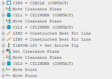

V okně úprav vyjměte a vložte příkaz prvku CYL3, aby byl za třetím příkazem MOVE/POINT.
Vyberte Náhled | Přehledový režim k uvedení okna úprav do přehledového režimu. Pak zkontrolujte práci. Poslední část okna úprav od CIR9 dále by měla vypadat takto:
Vyberte Zobrazit | Příkazový režim pro návrat okna úprav do příkazového režimu.
Potřebujete-li provést úpravy, můžete měnit hodnoty přímo v okně úprav a dokonce přetáhnout, vyjmout a vložit příkazy do různých míst. Můžete také stisknout F9 u většiny příkazů pro přístu do dialogového okna, kde můžete měnit hodnoty.
