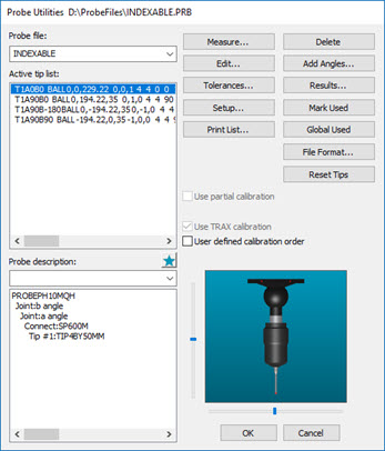

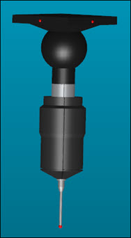

Pro tento výukový program musí vaše sonda podporovat tyto dva úhly sondy. Musí být kalibrované:
Alternativně můžete použít hvězdicovou sondu s hroty, která může měřit horní stranu a přední stranu dílu. Pokud sonda ve vašem stroji, dokáže udělat obojí, ujistěte se, že sonda v dialogovém okně Utility sondy (Vložit | Definice hardwaru | Sonda) se shoduje s tím, co máte na svém stroji.
Všimněte si, že instrukce v připomínce tohoto výukového programu předpokládají, že máte sondu s hlavicí s výše uvedenými kalibrovanými úhly.
