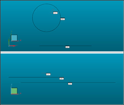

Po změření tří prvků klikněte na ikonu Přizpůsobit rozměry (nebo vyberte Operace | Okno grafického zobrazení | Přizpůsobit rozměry) pro zobrazení všech měřených prvků v Okně grafického zobrazení.
Všechny prvky - v měřítku
Okno grafického zobrazení s měřenými prvky
