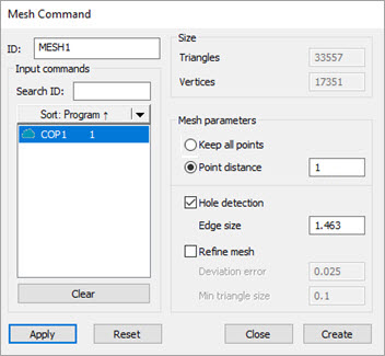

Dialogové okno Příkaz sítě
Sekce Velikost specifikovat počet definovaných trojúhelníků a vrcholů v prvku Síť.
Chcete-li vytvořit prvek Síť:
Vyberte Vložit | Síť | Prvek z hlavní nabídky k zobrazení dialogového okna Příkaz Síť. K této volbě se také můžete dostat tlačítkem Síť (
) v nástrojové liště Síť (Náhled | Nástrojové lišty | Síť).
Vyberte ze seznamu prvky a mraky bodů, které se mají spolu spojit.
Aktualizujte dle potřeby možnosti v sekci Parametry sítě:
Zachovat všechny body - Když vyberete tuto možnost, PC-DMIS použije všechny body v mraku bodů pro vytvoření sítě.
Když vyberete možnost Zachovat všechny body, PC-DMIS vyžaduje více procesního času k zesíťování mraku bodů.
Vzdálenost bodů - Tato hodnota definuje minimální vzdálenost mezi sousedními body, které software používá k vytvoření vrcholů všech trojúhelníků v síti.
Možnost Vzdálenost bodů je výchozím a preferovaným nastavením. Když vyberete tuto možnost, PC-DMIS promítá „mřížku“ této velikosti na síť a přebírá POUZE nejlepší body do každého prvku mřížky.
Zaškrtávací políčko Detekce otvoru - Je-li toto zaškrtávací políčko označené, PC-DMIS stanoví, kdy vyloučit body v závislosti na hodnotě Rozměr hrany.
Rozměr hrany - Zadaná hodnota se používá ke stanovení, kdy se dva body mraku bodů mají zahrnout do vytvářené Sítě. Je-li vzdálenost větší než hodnota Rozměr hrany, usuzuje se na otvor a bod je vyloučen. Hodnota -1 definuje rozměr hrany bez omezení.
Zaškrtávací políčko Zjemnit Síť - Je-li toto zaškrtávací políčko označené, následující parametry zjemňují vytvářenou síť.
Chyba odchylky - Zadaná hodnota stanoví, jak daleko se body mohou odchylovat od konstrukce sítě a stále být zahrnuty do sítě.
Min rozměr trojúhelníka - Zadaná hodnota stanovuje minimální rozměr, podle který může být trojúhelník vytvořen v závislosti na hodnocených bodech.
Klikněte na Použít k použití jakýchkoli provedených změn v dialogovém okně Příkaz sítě. Klikněte na Vytvořit pro vytvoření nového příkazu Síť.
Klikněte na Reset k odebrání vytvořené sítě z Okna úprav nebo Okna grafického zobrazení.
Klikněte na Zavřít pro zavření dialogového okna a zrušení operace sítě, pokud nebylo kliknuto na tlačítko Vytvořit.
