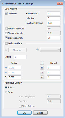

Otevřete dialogové okno Nastavení sběru dat laseru (Operace | Mrak bodů | Sběr dat), nebo klikněte na tlačítko Parametry sběru dat mraku bodů () na panelu nástrojů Mrak bodů nebo panelu nástrojů RychlýMrak.
Dialogové oknoi Nastavení sběru dat laseru
Dialogové okno Nastavení sběru dat laseru umožňuje definovat typy filtrovaných dat, rovinu vyloučení a zobrazení mraku bodů pro laserem skenovaná data.
