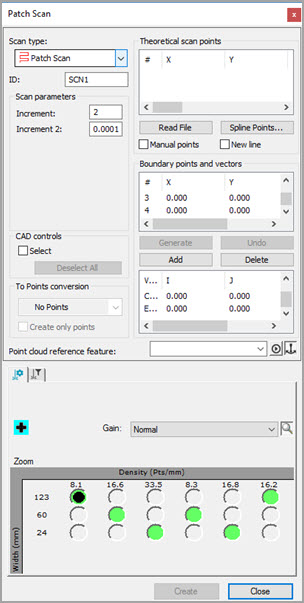

Dialogové okno záplatového skenu
Metoda Sken záplaty skenuje povrch dílu podle parametrů skenu. Sonda vždy zůstává při provádění každé řádky skenu v rámci roviny protnutí. Používá hodnotu Přírůstek pro určení vzdálenosti mezi body v každém řádku. Když sken dosáhne ohraničení na konci řádku, posune se na další řádek o hodnotu Přírůstek 2 a zahájí skenování nového řádku pohybem v opačném směru. Následující obrázek popisuje tento postup.
Příklad přírůstku skenu "patch"
