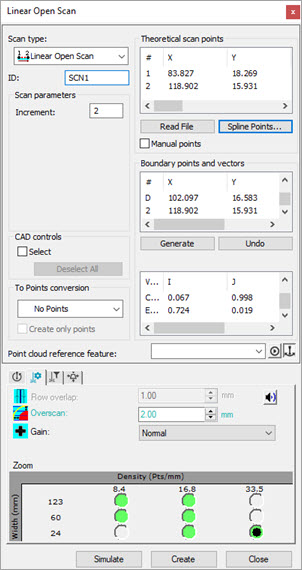

  3. Otevřete dialogové okno Lineární otevřený sken (Vložit | Sken | Lineární otevřený).
  1. V části Parametry skenu nastavte hodnotu Přírůstek.
  2. V dolní části dialogového okna klikněte na záložku Vlastnosti laserového skenování a nastavte tyto možnosti:
Záložka Vlastnosti laserového skenování
  1. Klikněte v Okně grafického zobrazení na tři body na modelu CAD k definování hraničních bodů a vektorů.
Příklad ukazující tři body pro nastavení skenu
  1. V části Hraniční body a vektory klikněte na Generovat.
Příklad ukazující vytvořený lineární otevřený sken
  1. V části Body teoretického skenu klikněte na tlačítko Body křivky.
Příklad ukazující lineární otevřený sken křivky
  1. Klikněte na tlačítko Simulovat k zobrazení simulovaného mraku bodů založeného na aktuální orientaci sondy (aktivní hrot) a nastavení laserového skenování.
