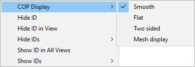

Můžete nastavit grafickou reprezentaci vybraného mraku bodů (COP). PC-DMIS uloží nastavení, když uložíte rutinu měření. K tomu klikněte pravým tlačítkem na COP v Okně úprav, nebo klikněte pravým tlačítkem na návěstí COP v Okně grafického zobrazení k zobrazení možností nabídky Zobrazení COP:
Možnosti Zobrazení COP jsou:
Hladké: Poskytuje stínovaný vzhled s použitím definované barvy COP.

Ploché: Ukazuje COP v nestínovaném grafickém náhledu. Tento výběr vyžaduje nejmenší velikost grafické paměti.

Dvoustranné: Ukazuje stínovaný vzhled, kde skenovaná strana dílu má definovanou barvu COP a neskenovaná strana má kontrastní barvu.

Zobrazení Sítě: Software ukazuje mrak bodů jako zobrazení Sítě.

Možnost Zobrazení Sítě je dostupná, jen když máte licenci Sítě a skenovali jste COP s použitím možnosti Zobrazení Sítě (jen přenosné). Podrobnosti viz „část Zobrazení mraku bodů“.
Zobrazení sítě je pouze pouze nastavení zobrazení. Pod tím ležící data je mrak bodů.
Nicméně pokud editujete COP (např., když provádíte jakoukoli operaci COP na mraku bodů), Zobrazení Sítě je ztraceno a zobrazení se vrátí k bodům.
