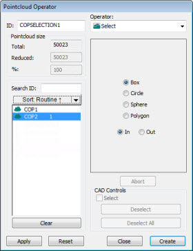

Operace SELECT vybere podmnožinu dat obsažených v příkazu COP.
Pro použití operace SELECT na mrak bodů klikněte na Vybrat Mrak bodů () v nástrojové liště Mrak bodů, nebo vyberte Operace | Mrak bodů | Vybrat. Standardně je použita možnost Mnohoúhelník, když kliknete na tlačítko Vybrat Mrak bodů z nástrojové lišty.
Pro vybrání oblasti bodů:
  1. Vyberte tlačítko požadované možnosti uvnitř dialogového okna:
Políčko
Kružnice
Koule
Mnohoúhelník
Stiskněte klávesu Konec pro ukončení výběru mnohoúhelníku.
  1. Vyberte příkaz Mrak bodů, který chcete použít na výběr pro vytvoření seznamu příkazů.
  2. Proveďte výběry, které definují typ výběru kliknutím na a přetažením CAD do okna grafického zobrazení. Osa celků výběru by měla být kolmá na stávající náhled. Viz níže uvedenou tabulku jako doporučení, co byste měli vybrat.
  3. Pokud si přejete uchovat body uvnitř vybrané domény, zvolte In. Pokud si přejete uchovat body vně vybrané domény, zvolte Out.
  4. Po kliknutí na potřebné body v Okně grafického zobrazení pro definování typu výběru klikněte na tlačítko Použít. PC-DMIS zobrazí body uvnitř nebo vně vybrané domény v Okně grafického zobrazení. Pokud používáte typ výběru Koule, nejbližší bod mraku bodů je použit jako střed koule.
  5. Jakmile skončíte, klikněte na Vytvořit. PC-DMIS vloží příkaz COP/OPER,SELECT.

Typ Potřebné body
Políčko
Vyberte dva rohy.
Kružnice
Vyberte střed a bod udávající poloměr kružnice.
Koule
Klikněte na jeden bod. PC-DMIS jej promítne na mrak bodů aby nalezl nejbližší bod. Ten představuje střed vybrané sféry. Klikněte na další bod. PC-DMIS použije tento druhý bod pro určení poloměru sféry.
Mnohoúhelník
Vyberte vrcholy mnohoúhelníku. Stiskněte klávesu End pro zavření mnohoúhelníku.
Klikněte na Vytvořit pro vložení příkazu COP/OPER,SELECT do Okna úprav.
Například:
COPSELECT4=COP/OPER,SELECT,BOX,SIZE=27377
