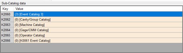

Když otevřete aplikaci Konfigurátor Q-DAS, nejsou v oblasti Data podkatalogu žádná data. Chcete-li použít podkatalog, vyberte Soubor | Vytvořit soubor dat Q-DAS, aby Konfigurátor Q-DAS natáhl do této oblasti informace z otevřené rutiny měření.
Data podkatalogu rutiny měření se objeví v oblasti Data podkatalogu.
Tato oblast umožňuje vybrat podkatalog, jestliže soubor katalogu definuje podkatalog pro odpovídající K-pole. Zpočátku zobrazuje výchozí podkatalog. Více informací k podkatalogu viz dokumentace Q-DAS.
Když vyberete podkatalog během provádění rutiny měření, sledovací pole pro K-pole zobrazí jen ty hodnoty pro výběr, které jsou v seznamu tohoto podkatalogu. Jestliže definujete jakýkoli vstup jako obsolentní v souboru katalogu, seznam nezobrazuje hodnotu.
Můžete umístit ukazatel myši nad jakoukoli hodnotu K-pole k zobrazení vysvětlivky s informací o příslušném názvu K-pole a číslem.
Předpokládejme klíč K2062, vysvětlivka zobrazuje katalog pro K0010 (číslo stroje). Znamená to, že K2062 zaznamená hodnotu podkatalogu pro K0010, které představuje číslo stroje.
