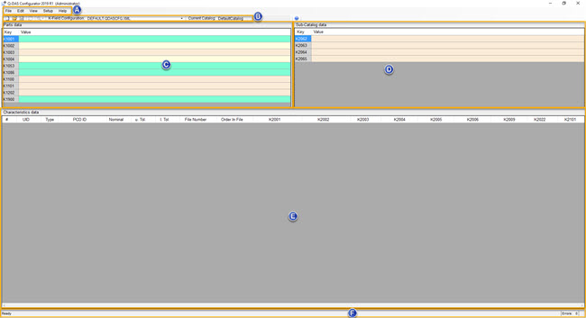

K otevření aplikace Konfigurátor Q-DAS přejděte v nabídce Operace na Q-DAS, a pak klikněte na Otevřít konfigurátor.
Aplikace Konfigurátor Q-DAS
  1. Řádek nabídek - Tento prvek poskytuje přístup k položkám nabídky Soubor, Upravit, Náhled, Nastavení a Nápověda.
  2. Panel nástrojů - Tento prvek poskytuje přístup k ekvivalentním možnostem na řádku nabídek.
  3. Oblast data dílů - Tato oblast zobrazuje data záhlaví rutiny měření.
  4. Oblast Data podkatalogu - Tato oblast zobrazuje data podkatalogu rutiny měření.
  5. Oblast data charakteristik - Tato oblast zobrazuje data rozměru rutiny měření.
  6. Stavový řádek - Tento element zobrazuje různá stavová hlášení.
Po vytvoření souboru dat Q-DAS pro rutinu měření v PC-DMIS se informace objevují v oblastech Data dílů a Data charakteristik.
