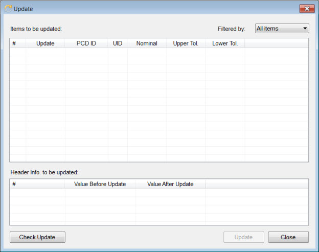

  3. V dialogovém okně Konfigurátor Q-DAS vyberte Soubor | Aktualizovat k otevření dialogového okna Aktualizovat.
Dialogové okno Aktualizovat

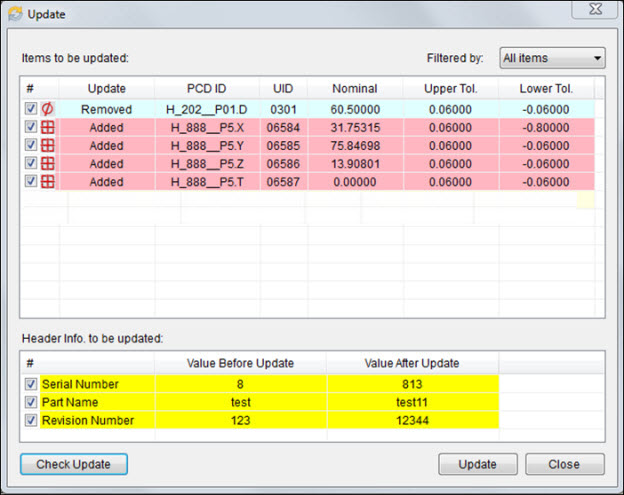

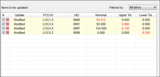

Hodnoty, které upravujete, se zobrazují červeně.
Příklad upravených hodnot
