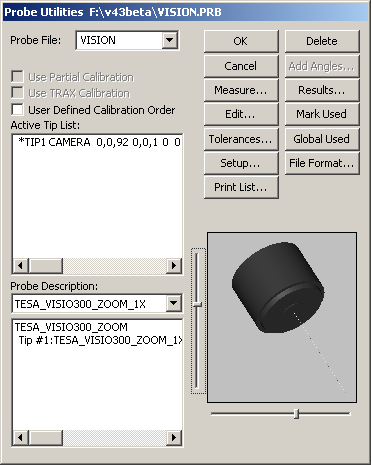

  1. Vyberte možnost nabídky Vložit | Definice hardwaru | Sonda. Objeví se dialogové okno Utility sondy. (Toto dialogové okno se automaticky objeví, kdykoli vytvoříte novou rutinu měření.)
Dialogové okno Utility sondy
  1. Zadejte název Souboru sondy, který nejlépe popisuje sondu Vision.
  2. Zvýrazněte: Není definována sonda
  3. Vyberte vhodnou sondu z roletkového seznamu Popis sondy.
  4. Dle potřeby vyberte dodatečné komponenty stejným způsobem pro "prázdná spojení" dokud není definice sondy kompletní. Definovaný hrot se zobrazí po dokončení v Seznamu aktivních hrotů.
  5. Všimněte si, že obraz sondy již není zobrazen. To je většinou potřeba, aby nepřekážel v náhledu dílu při měření. Nicméně zobrazení komponent sondy můžete aktivovat dvojitým kliknutím na komponent sondy pro otevření dialogového okna Upravit komponent sondy. Zaškrtněte políčko vedle Kreslit tento komponent.
