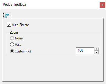

Zoom automatico e rotazione automatica
Quando per la scansione si usa un braccio portatile o un tracker laser, PC-DMIS ruota automaticamente la nuvola di punti e ne esegue lo zoom in tempo reale nella finestra di visualizzazione grafica per mostrarne la vista corretta.
Questo avviene mediante la casella di opzione Rotazione automatica e le opzioni Zoom che si trovano nella scheda Proprietà di visualizzazione della scansione laser della casella degli strumenti del tastatore (Visualizza | Altre finestre | Casella degli strumenti del tastatore).
Casella degli strumenti del tastatore - Proprietà di visualizzazione della scansione laser con le opzioni Rotazione automatica e Zoom automatico selezionate
PC-DMIS abilita per impostazione predefinita le opzioni Rotazione automatica e Auto nel riquadro Zoom.
Casella di opzione Rotazione automatica - Se questa casella di opzione è selezionata, la nuvola di punti ruota automaticamente nella finestra di visualizzazione grafica in base all'orientamento della riga laser. La rotazione avviene anche se non si esegue la scansione. Questo permette all'utente di posizionare la linea di scansione sul pezzo prima di avviare una passata di scansione. Quando è deselezionata, nessuna rotazione avviene nella finestra di visualizzazione grafica durante la scansione laser.
Riquadro Zoom - Contiene tre opzioni:
Nessuno - Questa opzione disabilita lo zoom automatico. Il software usa l'ultima impostazione manuale dello zoom definita dall'utente per mostrare la scansione della nuvola di punti nella finestra di visualizzazione grafica.
Auto - Se questa opzione è selezionata, la finestra di visualizzazione grafica esegue uno zoom ingrandendo la vista, centrata al centro della linea di scansione laser. Durante la scansione del pezzo la finestra di visualizzazione grafica ingrandisce l'immagine per mostrare la nuvola dei punti raccolti.
Finestra di visualizzazione grafica che mostra la linea di scansione con l'opzione Zoom automatico selezionata
Personalizzata (%) - Se questa opzione è selezionata, è possibile impostare la percentuale di zoom. Il 100% indica che il fattore di zoom è impostato sulla dimensione reale del pezzo (1:1). È possibile impostare una percentuale maggiore per mostrare una vista ravvicinata della scansione, o minore per vedere una parte maggiore della nuvola di punti in dimensione ridotta. Per esempio, il 50% dimezza le dimensioni del pezzo.
Casella degli strumenti del tastatore - Proprietà di visualizzazione della scansione laser con le opzioni Rotazione automatica e Zoom personalizzato (%) selezionate
