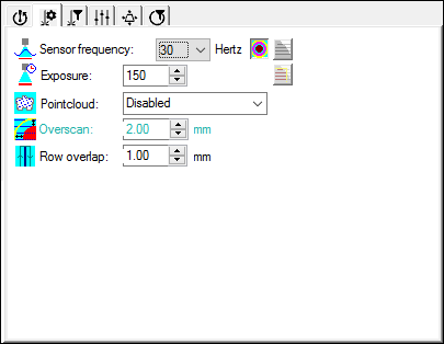

Casella degli strumenti del tastatore - scheda Proprietà della scansione laser
La scheda Proprietà della scansione laser definisce le modalità di acquisizione dei dati della scansione e delle visualizzazioni dell'elemento e delle linee di scansione nella finestra di visualizzazione grafica.
Mostra/Nascondi strisce - Questo pulsante attiva e disattiva la visualizzazione delle strisce laser sul modello del pezzo. Facendo clic su questo pulsante, le strisce della scansione laser vengono visualizzate in tempo reale nella finestra di visualizzazione grafica. PC-DMIS limita la visualizzazione delle strisce nella finestra di visualizzazione grafica alla distanza dall'elemento nominale più il valore della sovrascansione. Il valore della sovrascansione definisce di quanto la striscia laser viene rifilata ed è visibile all'utente. Il grafico seguente mostra un esempio di come vengono visualizzate queste strisce laser.
Elementi di scansione che mostrano le strisce
Attivazione/Disattivazione suono - Questo pulsante attiva e disattiva il sonoro. Vedere "Uso di eventi sonori".
Attivazione/disattivazione strumenti di visualizzazione - Questo pulsante attiva e disattiva la visualizzazione degli strumenti di visualizzazione a colori. Per ulteriori informazioni, vedere "Informazioni sugli strumenti di visualizzazione".
Mostra/Nascondi punti segregati - Questo pulsante attiva e disattiva la
visualizzazione di quei punti che saranno passati al motore di estrazione degli elementi in base alle impostazioni attuali.
Inizializza tastatore - Questo pulsante avvia o inizializza il laser. Non è possibile fare nulla con il laser finché non è inizializzato. Questa operazione richiede circa 15 secondi. (Questo pulsante viene visualizzato su questa scheda per le configurazioni con dispositivi portatili.)
Proiettore: questo pulsante è disponibile solo per i sensori Perceptron V5 su bracci manuali. Facendo clic su questo pulsante si proietta una
griglia di luce rossa che brilla sul pezzo. Questa funziona come il reticolo su un bersaglio. Avvicinando o allontanando il tastatore dal pezzo, la linea di scansione laser si sposta all'interno di questo bersaglio. Per ottenere risultati ottimali, la linea di scansione del laser dovrebbe essere allineata all'asse del bersaglio. Ha praticamente la stessa funzione dell'indicatore della linea di scansione e permette di mantenere il tastatore all'altezza ottimale quando si misura il pezzo. Poiché questa opzione è disponibile solo nelle misure manuali, l'icona è disabilitata se si usa la casella degli strumenti del tastatore nella finestra di dialogo Elemento automatico.
Attivazione/Disattivazione zoom automatico - Questo pulsante attiva e disattiva la funzionalità di zoom automatico del laser. Ogniqualvolta si avvia una scansione, la funzione dello zoom automatico inquadra, zooma, ruota e dimensiona dinamicamente la vista contenente i dati del tastatore laser nella finestra di visualizzazione grafica per mostrare i dati in ingresso.
