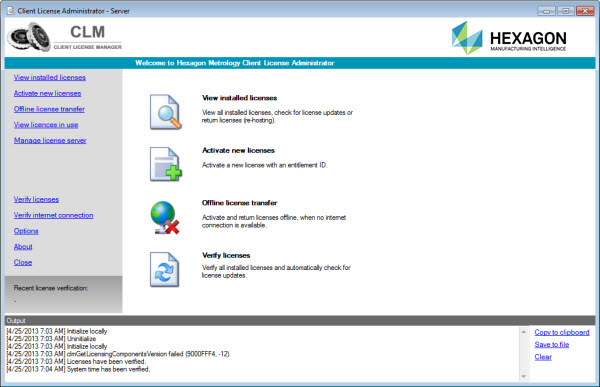

Per vedere le licenze correntemente attive sul server locale delle licenze, procedere come segue.
Avviare il CLM Administrator Server (vedere il capitolo Gestione del server locale delle licenze).
Selezionare Visualizza le licenze installate dall'area principale o nel menu sulla sinistra.
Saranno visualizzate le licenze correntemente attive. Per restituire le licenze per il re-hosting, procedere come segue.
Selezionare ogni ID di diritto all'uso che si desidera trasferire.
Selezionare Restituisci le licenze.
Verranno visualizzate le licenze selezionate per la restituzione.
Selezionare Continua per confermare la restituzione delle licenze selezionate.
Se le licenze non sono ancora registrate con Hexagon, selezionare Registra i diritti all'uso. (Vedere il capitolo "Licenze floating").
Verrà stabilito un collegamento con l'Hexagon Network License Server. Le licenze. selezionate saranno restituite.
