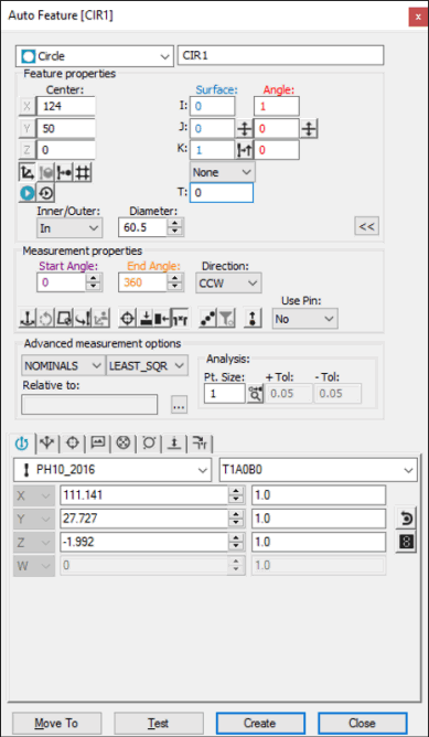

L'opzione Cerchio automatico consente di definire la misurazione di un cerchio. Questo tipo di misurazione è particolarmente utile quando il cerchio è posizionato su un piano specificato non parallelo a nessuno dei piani di lavoro, oppure quando è necessario acquisire dei punti equidistanti per definire dei cerchi parziali. Per misurare un cerchio sono necessari almeno tre punti. Il numero predefinito di punti necessari per misurare un cerchio può variare in base alla modalità di impostazione predefinita.
Per accedere all'opzione Cerchio, aprire la finestra di dialogo Cerchio automatico relativa a un un cerchio (Inserisci | Elemento | Automatico | Cerchio).
Finestra di dialogo Elemento automatico - Cerchio
Con la finestra di dialogo aperta usare uno dei seguenti metodi per creare l'elemento.

  1. Fare clic sull'icona Modalità di superficie () nella barra degli strumenti Modalità grafiche.
  2. Fare clic all'interno o all'esterno del cerchio desiderato. La finestra di dialogo visualizza il punto centrale e il diametro dai dati CAD del cerchio automatico selezionato più vicino al punto selezionato all'interno del modello di pezzo.
  3. Apportare le modifiche desiderate alla finestra di dialogo, in base alle esigenze.
  4. Fare clic su Crea.
