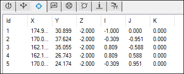

Visualizzazione dei bersagli punto
Casella strumenti tastatore - Scheda Bersagli
Per visualizzare tutti i punti del buffer, selezionare la scheda Bersagli nella casella degli strumenti del tastatore. PC-DMIS visualizza i dati XYZ e IJK di ogni punto del buffer. Questo elenco in sola lettura viene modificato dinamicamente man mano che nuovi punti vengono presi o vecchi punti vengono rimossi dal relativo buffer.
