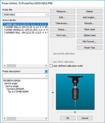

Per questa esercitazione, il tastatore deve supportare i due angoli della punta seguenti. Questi devono essere calibrati.
In alternativa, si può scegliere un tastatore a stella con le punte che possono misurare le facce superiore e anteriore del pezzo.. Se il tastatore montato sulla macchina è in grado di farlo, basterà accertarsi che il tastatore nella finestra di dialogo Utility tastatore (Inserisci | Definizione hardware | Tastatore) corrisponda a quello sulla macchina.
Si noti che le istruzioni nel resto di questa esercitazione presumono che si disponga di un tastatore con un polso con i suddetti angoli calibrati.
